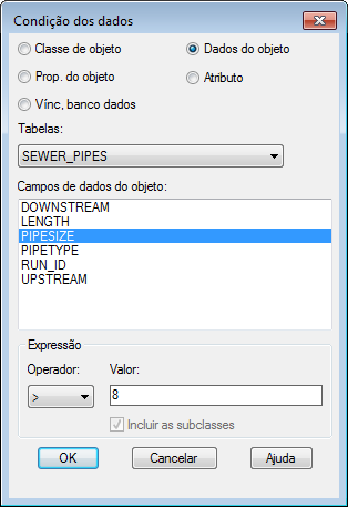

  4. Na caixa de diálogo Condição dos dados, faça o seguinte:
    • Selecione Dados de objeto.
    • Em Tabelas, selecione SEWER_PIPES.
    • Em Campos de dados de objeto, selecione PIPESIZE.
    • Na área Expressão, em Operador, selecione >. Em Valor, digite 8.
      Especifique a tubulação de esgoto que tiver mais de 8 polegadas de diâmetro.
    • Clique em OK.
