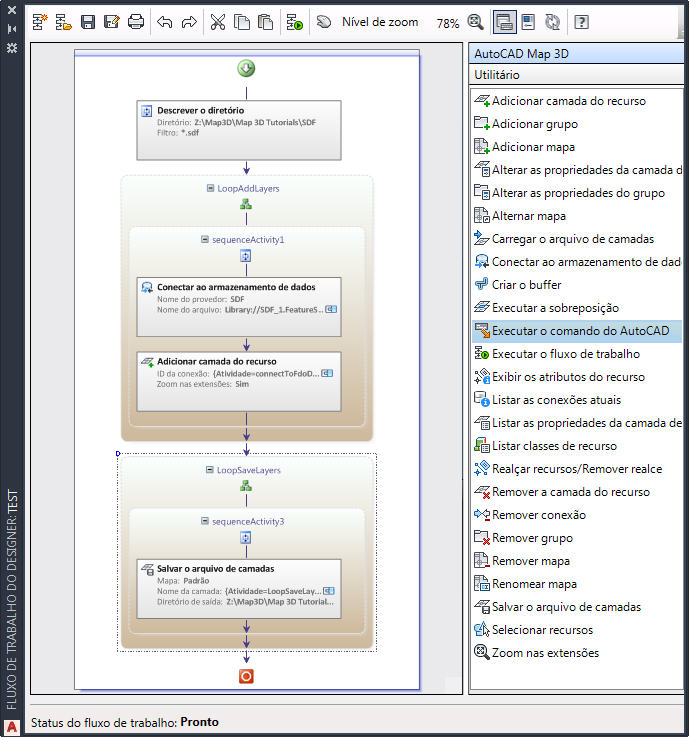

  3. No Projetista de fluxo de trabalho, verifique se a caixa de ferramentas do AutoCAD Map 3D toolset está expandida no painel de atividades à direita.
    Expanda as atividades do AutoCAD Map 3D toolset à direita. Clique em Ajustar ao tamanho da tela para ver todas as atividades de uma só vez.
  4. Clique duas vezes na atividade Exibir conteúdos do diretório para abrir o editor de entrada.
    Esta atividade pesquisa arquivos na pasta especificada com base no filtro especificado, neste caso, todos os arquivos SDF.

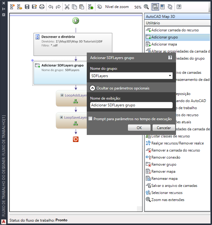

  6. Arraste a atividade de Adicionar grupo do painel de atividades e coloque-a imediatamente antes da atividade LoopAddLayers. (Já que será necessário somente um único grupo, coloque-o fora da atividade LoopAddLayers).
    LoopAddLayers é uma atividade ForEach, que itera uma ação especificada em uma coleção de itens especificados. Este tipo de atividade é encontrado na caixa de ferramentas Utilitários.
    Neste caso, a atividade ForEach foi renomeada “LoopAddLayers” para descrever o que ela faz. A atividade examina cada arquivo SDF na pasta designada na atividade Expor conteúdos do diretório. Para cada iteração, ele se conecta a um arquivo SDF e adiciona uma camada de recurso para o Gerenciador de exibição.
    A nova atividade Adicionar grupo cria um grupo para manter as novas camadas. Já que a atividade LoopAddLayers adiciona camadas ao grupo, o grupo deve ser criado antes que a atividade de loop seja iniciada.
  7. Clique duas vezes na nova atividade Adicionar grupo para ver seu editor de entrada. Defina seus parâmetros como segue e, a seguir, clique em OK:
    • Nomeie o novo grupo de SDFLayers.
    • Em Exibir parâmetros opcionais, nomeie a atividade Adicionar SDFLayersGroup.
    Arraste a atividade Adicionar grupo para logo acima da atividade LoopAddLayers e altere seus parâmetros.

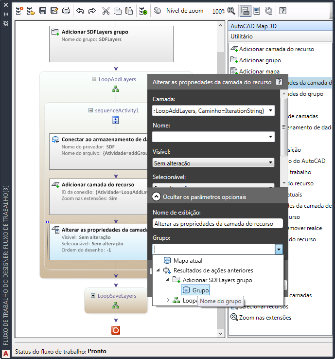

  8. Expanda a atividade LoopAddLayers ao clicar em seu sinal de mais.
  9. Arraste a atividade Alterar as propriedades da camada de recurso do painel de atividades e coloque-a dentro da atividade LoopAddLayers, em Criar camada.
    Como você deseja alterar a propriedade Grupo para cada camada que adicionar, insira esta atividade dentro da atividade ForEach denominada “LoopAddLayers”.
  10. Clique duas vezes na nova atividade Alterar propriedades da camada de recurso. Defina seus parâmetros como segue e clique em OK:
    • Para Camada, selecione a saída da atividade Criar camada.
      Ao selecionar a saída de uma atividade anterior, você está “vinculando” a atividade atual ao seu predecessor. O resultado da atividade anterior ainda não existe no mapa atual. Vincular permite especificar uma camada que será criada quando o fluxo de trabalho for executado.
      Clique na seta para baixo ao lado do campo Camada e abaixo de Resultados de ações anteriores, expanda a atividade Criar camada e selecione a camada.
    • Para Grupo, selecione a saída da atividade Adicionar grupo de SDFLayers.
      Expanda a seção Mostrar parâmetros opcionais. Clique na seta para baixo ao lado do campo Grupo e abaixo de Resultados de ações anteriores, expanda a atividade Adicionar grupo de SDFLayers e selecione Grupo.
      Arraste a atividade Alterar as propriedades da camada do recurso para dentro da atividade LoopAddLayers e coloque-a imediatamente após Criar camada. Alterar seus parâmetros para especificar as camadas para alterar e o grupo para as camadas.
    • Altere o Nome de exibição para a atividade para Adicionar camadas SDF ao grupo.
