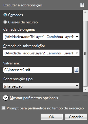

  3. Se solicitado, especifique os valores para os parâmetros do fluxo de trabalho.
    Por exemplo, o fluxo de trabalho Sobreposição exige que você especifique o armazenamento de dados ao qual se conectar.
    Se o fluxo de trabalho requer parâmetros para qualquer uma de suas atividades, ele exibe um prompt.
    • Para se conectar à um banco de dados, especifique as credenciais de login.
    • Para se conectar a um arquivo, selecione o provedor adequado e clique e navegue para o arquivo.
    • Para conectar a uma pasta SHP ao invés de um arquivo, selecione o provedor SHP e clique no ícone de pasta para especificar a pasta.
    O fluxo de trabalho executa as atividades em sua definição e exibe o resultado.
    Por exemplo, o fluxo de trabalho Sobreposição incorporado se conecta com o armazenamento de dados especificado, efetua a sobreposição e exibe as camadas resultantes em seu mapa. A própria sobreposição é salva no arquivo SDF especificado. O AutoCAD Map 3D toolset se conecta a esse arquivo SDF e adiciona uma camada do Gerenciador de exibição a ele. As conexões aparecem no Navegador de mapas e na janela Conectar dados.
