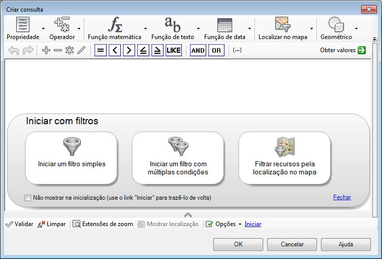

Na prática, você especifica o conjunto de dados ao selecionar a classe de recurso ou camada para a consulta antes de criar a expressão. É possível especificar a ação a aplicar ao selecionar o comando que permite criar a expressão. Por exemplo, no AutoCAD Map 3D toolset, selecione Adicionar ao mapa com consulta ou Pesquisar para selecionar.
A barra de título para a caixa de diálogo, na qual é possível criar expressões, é diferente, dependendo do comando selecionado. O conteúdo da caixa de diálogo é quase o mesmo, independentemente de como é chamado.
Use expressões para filtrar dados geoespaciais, selecione um subconjunto de dados, calcule valores ou converta dados de um tipo de dados para outro. Use expressões de texto para formatar sequências de caracteres de texto para exibição, por exemplo, como legendas. Use expressões numéricas para aplicar funções matemáticas em propriedades com valores numéricos.
O texto na barra de título sofre alterações, dependendo de qual comando for selecionado.
Para criar uma expressão, siga estas etapas básicas:

É possível filtrar ou selecionar dados com base no valor de uma ou mais propriedades. Uma expressão simples avalia uma única propriedade, mas você pode criar expressões complexas que usam múltiplas propriedades ou múltiplos valores. Por exemplo, você poderia criar uma expressão que mostra municípios com uma população de mais de 50.000, mas abaixo dos 100.000. O resultado de uma expressão de filtro deve ser um valor booleano. |
