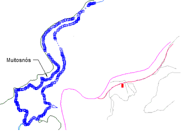

Quando os mapas são digitalizados, as arestas podem ser definidas com mais detalhes do que o necessário. Utilize Simplificar objetos para reduzir a complexidade desnecessária em linhas de contorno, rios e coastlines. A simplificação de objetos, também conhecida como generalização ou erradicação reduz o número de pontos em uma linha complexa.
Simplificar objetos funciona em duas dimensões, ignorando valores Z. Para obter informações sobre como adicionar e remover os vértices de polilinhas 3D, consulte Erradicar polilinhas.

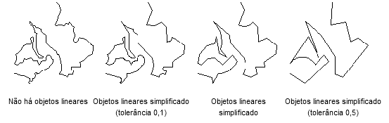

A simplificação de objetos lineares remove tantos pontos quantos possíveis de uma polilinha enquanto a mantém dentro do corredor de tolerância original.
Uma margem costeira simplificada em diferentes configurações de tolerância
