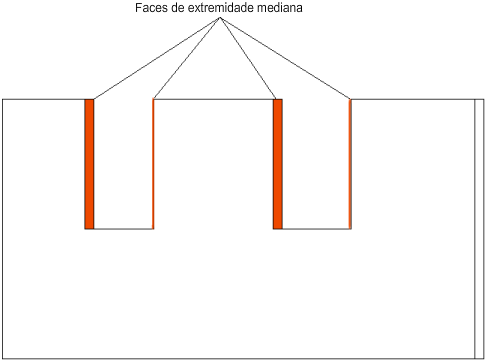

Criando faces do meio da extremidade
Quando você edita o perfil de elevação de uma parede que se expande por múltiplos níveis e cria entalhes como os mostrados abaixo, as novas arestas verticais representam umbrais que são referidos no Revit como faces do meio da extremidade. Outras paredes podem formar uniões de canto com faces do meio da extremidade.
Perfil de elevação da parede editado para criar entalhes
Parede editada na vista 3D
