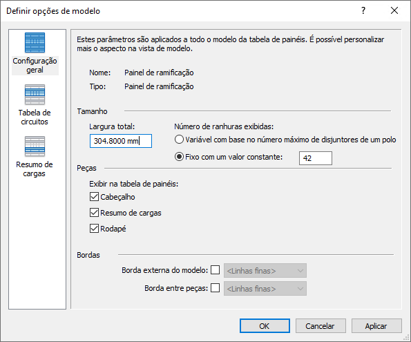

    Configurações gerais
      As opções de Configurações gerais permitem personalizar a aparência geral da tabela de painéis, como a largura, peças, bordas e número de ranhuras e peças que são exibidos. É possível modificar estas configurações antes ou após a criação de uma tabela de painéis para torná-la de acordo com suas especificações.
    1. No painel esquerdo, selecione Configurações gerais.
    2. Para Largura total, especifique a largura da tabela plotada em polegadas.
    3. Em Número de ranhuras exibidas, especifique se as ranhuras a exibir são determinadas a partir do equipamento elétrico ou defina um valor constante. Se você selecionar Variável com base no número máximo de disjuntores de um polo, o número de ranhuras será determinado pelo parâmetro Número máx. de disjuntores de um polo nas propriedades do equipamento elétrico.
      Nota: Se o número de pólos em um dispositivo exceder o número de ranhuras especificado para o modelo, um aviso é exibido.
    4. Em Exibir na tabela de painéis, especifique se deseja exibir o cabeçalho, o resumo de cargas e o rodapé do modelo.
    5. Em Bordas, especifique se deseja exibir uma borda externa e uma borda entre as partes do modelo.

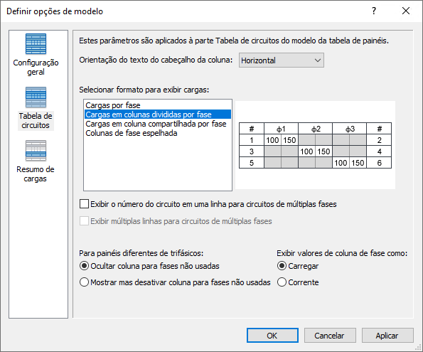

    Tabela de circuitos
      Especifica o layout do painel de informações do circuito e configurações relacionadas do circuito.
    1. No painel esquerdo, selecione Tabela de circuitos.
    2. Especifique a orientação do texto do cabeçalho da coluna. O formato selecionado para a exibição de cargas fornece uma forma interativa de personalizar o formato da tabela de cargas.
    3. Especifique um formato para exibir cargas. As opções de formato são dependentes do tipo de modelo da tabela de painéis (e configuração do painel) que você está editando. A configuração do painel determina as opções de formatação disponíveis.
    4. Especifique a unidade de medida em colunas de fase.
    5. Especifique se deseja exibir valores de coluna de fase em cargas (VA) ou corrente (amperes).

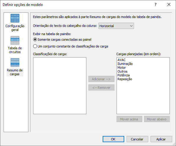

    Resumo de cargas
      Especifica quais as classes de carga a exibir nas tabelas de painéis e especifica sua ordem.
      Opções de Resumo de cargas
    1. No painel esquerdo, selecione Resumo de cargas.
    2. Para Orientação do texto do cabeçalho da coluna, especifique como o texto é exibido.
    3. Para Exibir na tabela de painéis, especifique se deseja exibir somente cargas conectadas ou um conjunto constante de cargas. Quando você seleciona um conjunto constante, use os botões Adicionar e Remover para especificar as cargas a exibir.
