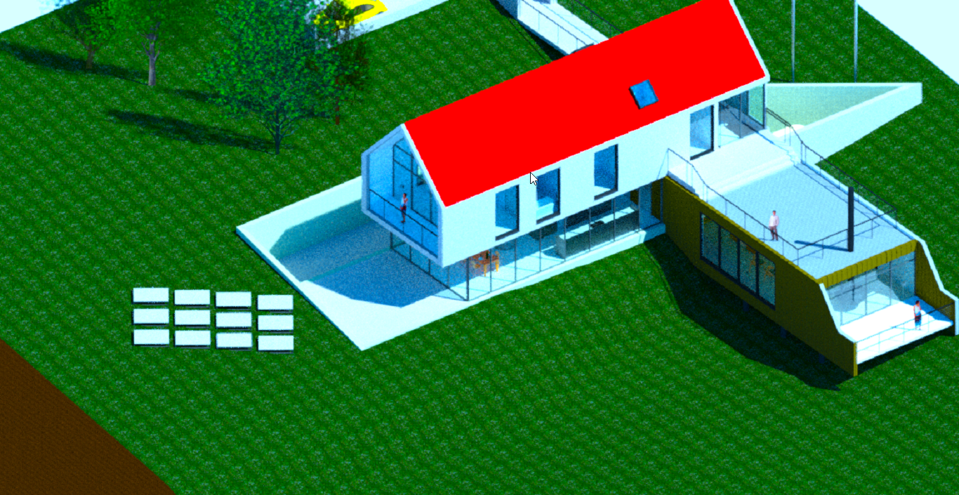

Saturação Intensidade das cores na imagem renderizada. Insira um valor entre 0 (cinza/preto/branco) e 5 (cores mais intensas). O padrão é 1.

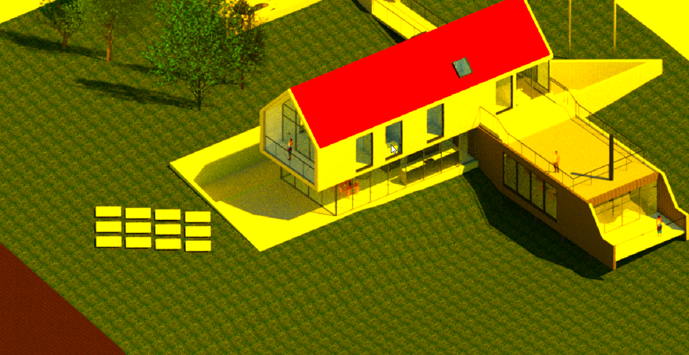

Ponto branco A temperatura da cor das origens de luz que deveriam ser exibidas como branco na imagem. Esta configuração é similar à configuração Balanço de branco nas câmeras digitais.
Se a imagem renderizada estiver muito laranja, reduza o valor Ponto branco. Se a imagem renderizada estiver muito azul, aumente o valor Ponto branco.
Se a cena estiver iluminada com luz natural, use um valor de 6500. Se a cena estiver iluminada com luzes incandescentes, coincida o valor de Ponto branco com a temperatura da cor das luzes (consulte Parâmetros da cor inicial), ou inicie com um valor de 2.800 e ajuste-o para cima ou para baixo, como necessário, para obter os resultados desejados.
