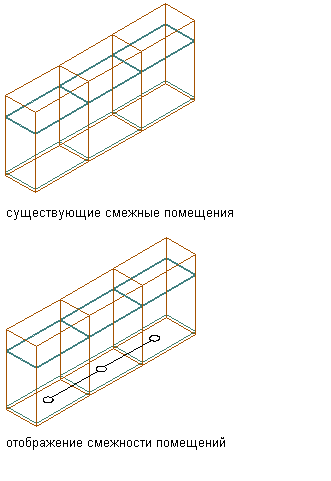

В большинстве случаев отношения смежности между поверхностями пространств важны для экспорта и обработки планов зданий в инженерном приложении. Если требуется проверить статус отношений смежности в AutoCAD Architecture 2021 toolset, можно включить видимость отношений смежности на чертеже.
Отображение смежностей поверхностей
  1. В командной строке введите aecshowspaceandadjacencies.
  2. Линии показывают поверхности смежных пространств.
  3. Чтобы скрыть линии смежности поверхностей, нажмите клавишу Enter.
