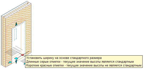

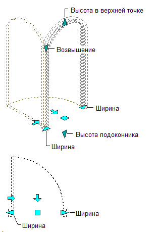

Ручки размеров двери
Во многих случаях в подсказках для ручек содержится дополнительная информация о способе применения ручки.
Отображение подсказки для стандартного размера двери
