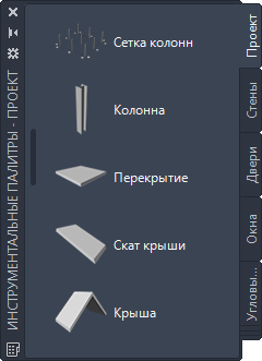

Палитра инструментов перекрытий и скатов крыш
