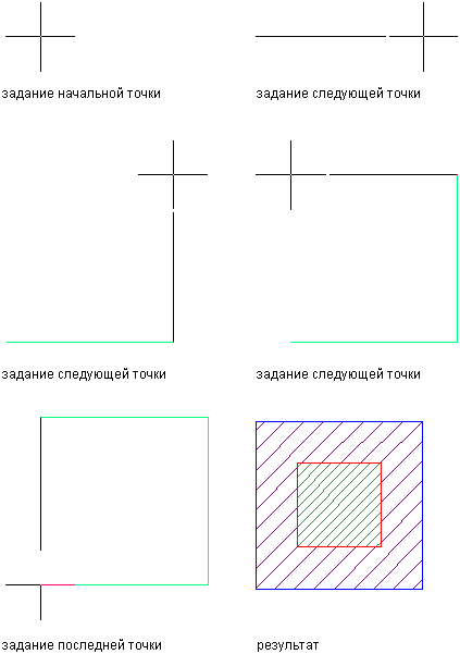

Укажите начальную точку AD-полигона.
Укажите следующие точки, определяющие AD-полигон.
Прим.:
Следует указать достаточное количество точек, чтобы сформировать по крайней мере три стороны AD-полигона.
Введите
з
(Замкнуть), чтобы замкнуть AD-полигон.
