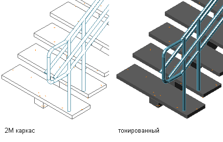

Материалы перил
В AutoCAD Architecture 2021 toolset можно назначать материалы перилам. Эти материалы отображаются на каркасной модели и на рабочих тонированных изображениях или при визуализировании. У материалов имеются конкретные параметры для физических компонентов перил, таких как различные типы направляющих, стойки и балясины. К примеру, можно создать деревянные перила с поручнями и нижней направляющей из нержавеющей стали.
Отображение перил в виде 2D каркасной модели или с визуализированием
AutoCAD Architecture 2021 toolset предоставляет для основных задач проектирования ряд стандартных материалов, содержащих параметры для перил. Эта заданные материалы можно использовать "как есть" или изменять их в соответствии с особенностями проектов. Можно также создавать свои материалы "с нуля".
