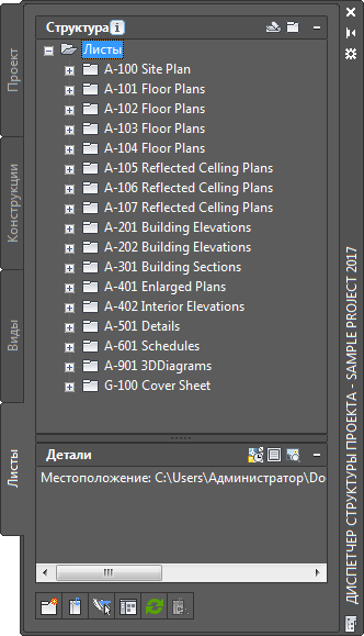

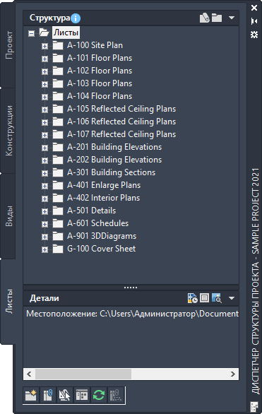

Следующее изображение -- это "Структура".

На вкладке "Структура" чертежи с листами размещаются в категории папок. При создании листов или видов листов внутри чертежа с листами они размещаются на чертеже с листами.
Внутри неизменной структуры основных категорий можно создавать подкатегории и их иерархические структуры. Подкатегории обычно соответствуют различным сторонам рабочей процедуры. Можно сформировать подкатегории по дисциплинам, по типам изображений (например, рабочие чертежи, презентации, разрезы и визуализированные), по типам листов (например, план этажа, зеркальное отображение потолка, фасад) или по любой иной системе, которая будет удобной.
