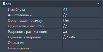

  5. В палитре свойств в группе "Блок" выберите "Да" для параметра "Аннотативный".

  7. Все блоки выбранного стиля блоков стали аннотативными.
