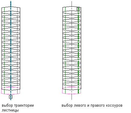

  3. Введите Т для профиля проступи.

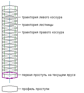

  4. Выберите линии, обозначающие траекторию лестницы.
    Для обозначения траектории лестницы можно использовать только легкие полилинии, состоящие из одного или нескольких сегментов, или дуговые сегменты, пересекающие все проступи.
  5. Выберите линии, обозначающие левый, правый и центральный элемент несущей конструкции лестницы, или нажмите клавишу Enter для автоматического создания левого, правого и центрального элементов несущей конструкции лестницы.

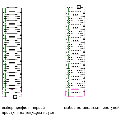

  6. Выберите линии, обозначающие профиль первой проступи на текущем уровне.
    Для проступей лестницы можно выбирать только определенные профили.
  7. Выберите остальные проступи.

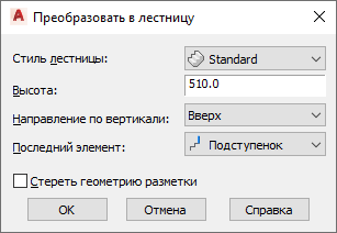

  8. В диалоговом окне "Преобразование в лестницу" подтвердите или измените значения параметров "Стиль", "Высота", "Ориентация по вертикали" и "Ограничить". Укажите, следует ли стереть геометрию разметки, а затем нажмите "OK".
    Внимание: Преобразование пользовательской лестницы в наклонную невозможно.
    Будет создана пользовательская лестница из профилей проступи.
