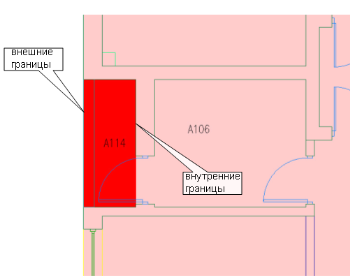

Правила расчета для объектов AutoCAD
Некоторые объекты AutoCAD, например замкнутые полилинии и прямоугольники, можно использовать для формирования пространства, являющегося результатом вычитания объекта из ассоциативного пространства. Такой метод может использоваться, к примеру, для построения конструктивных пространств и других элементов, доступ к которым иными способами получить невозможно. Поскольку поведение объектов AutoCAD в индивидуальном порядке не задается, к пространствам, построенным методом вычитания с использованием объектов AutoCAD, применяется поведение, заданное в стандарте DIN 277:
Расчет площади в чистоте
Границы в чистоте создаются на внутренней поверхности стен.
Технические пространства: если площадь технического пространства больше или равна 1 м 2 , граница в чистоте рассчитывается по внутренним границам стен. Если площадь технического пространства меньше 1 м 2 , пространству присваивается граница в чистоте, площадь рассчитывается как вспомогательная.
