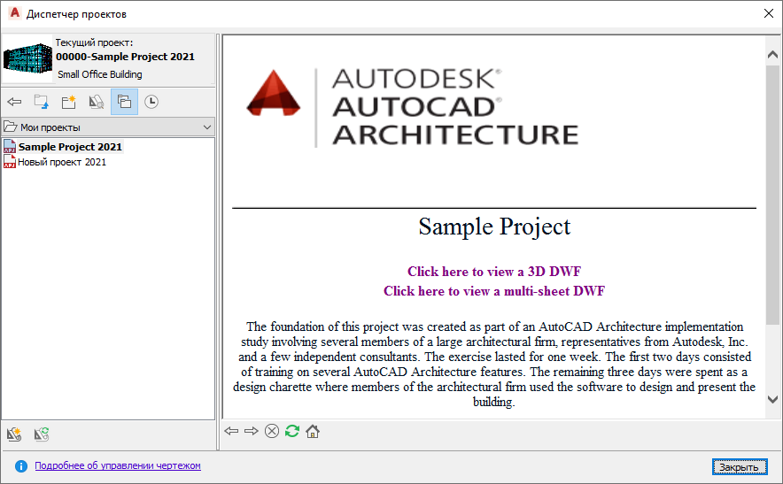

С помощью Диспетчера проектов можно создавать новые проекты, задавать конфигурацию параметров и стандартов проекта, добавлять информацию об элементах и выбирать текущий проект. Если проект задан текущим с помощью контекстного меню или двойного нажатия имени файла, проект преобразуется в формат, совместимый с текущей версией AutoCAD Architecture 2021 toolset. Если изменяется путь к проекту, выполняется также преобразование всех чертежей проекта, после чего открытие проекта в какой-либо старой версии программы окажется невозможным.
Диспетчер проектов
В левом окне Диспетчера проектов выполняется выбор текущего проекта, создание новых проектов, обзор имеющихся проектов и просмотр журнала проекта. Из контекстного меню также можно редактировать свойства проекта, закрывать проект, копировать структуру проекта, формировать комплект для передачи по электронной почте и архивировать проект. Вся информация, которая здесь вводится, относится к проекту в целом. В правой части Диспетчера проектов встроенный обозреватель Интернета позволяет просматривать базовую страницу вашего проекта.
Прим.: Проекты, создаваемые с помощью Диспетчера проектов, отображаются как файлы и папки в Проводнике Windows. Вообще говоря, не следует проводить здесь какие-либо файловые операции с файлом проекта, кроме тех случаев, когда этого однозначно требует сама процедура. Изменения, внесенные в Проводнике Windows, не всегда корректно отображаются в Диспетчере проектов или Диспетчере структуры проекта, что может привести к несоответствию в данных проекта. Любые изменения, которые вносятся в проект с помощью Диспетчера проектов, поддерживаются и координируются AutoCAD Architecture 2021 toolset. Если изменения внесены вне программы, возможны ошибки при их обработке.
