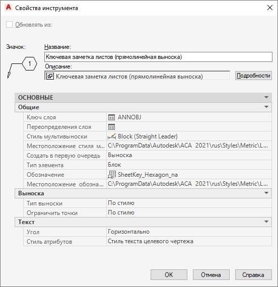

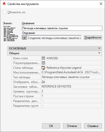

Для инструментов вставки ключевых заметок ссылок содержимое поля "AD-ключевые заметки" задается в качестве стандартного свойства текста в электронной таблице "Свойства инструмента". Для инструмента вставки ключевых заметок листов содержимое поля "AD-ключевые заметки" задается в виде определения атрибута внутри блока, указание на которое содержится в свойствах "Символ" и "Местоположение символа". В любом случае можно вставить поле "AD-ключевые заметки" или отредактировать имеющееся поле с помощью диалогового окна "Поле".
