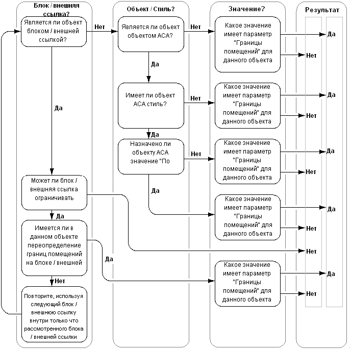

На схеме ниже показано, как значение параметра "Границы объектов", установленное для объекта границ, влияет на формирование ассоциативных пространств. Подробные инструкции по заданию свойства "Границы объектов" для объектов границ приведены в следующих разделах.
Обратите внимание: термин "Объект AutoCAD" на схеме обозначает линии AutoCAD (отрезки, дуги, окружности, полилинии и т. д.).
