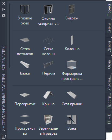

AutoCAD Architecture 2021 toolset позволяет быстро размещать крыши с помощью соответствующего инструмента с конкретным стилем и другими предварительно заданными свойствами. Данный инструмент можно использовать со всеми стандартными его параметрами или изменить любое свойство, не управляемое стилем. Можно создавать вальмовые или мансардные крыши, а также двускатные крыши с фронтонами. С помощью инструментов крыш, путем применения свойств инструмента для существующих полилиний и стен, можно также создавать новые разновидности крыш.
Палитра инструментов с инструментом крыши
Примеры инструментов крыш, которые можно использовать и, при необходимости, настроить, находятся в рабочем пространстве на стандартных палитрах инструментов. Кроме того, в следующих каталогах данного приложения находятся инструменты крыш, которые можно добавить к имеющимся палитрам инструментов:
