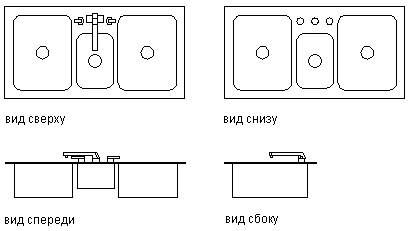

Многовидовые блоки могут отображаться по-разному в каждом направлении проецирования и в каждом экранном представлении. Например, вид сверху многовидового блока, представляющего кухонную мойку, показывает верхнюю часть мойки, вид снизу - ее нижнюю часть, и, кроме того, существуют экранные представления для видов слева, справа, спереди и сзади. Дополнительно можно определить свою группу отображений для каждого экранного представления, причем для вида в плане будет один комплект видов, а для вида потолка - другой.
