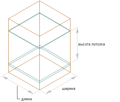

Компоненты высоты пространств

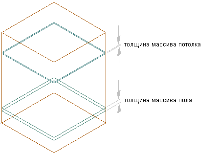

Компоненты массива потолка и пола

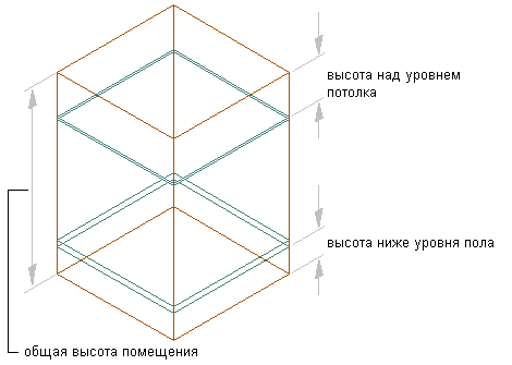

Дополнительные компоненты размеров пространств
