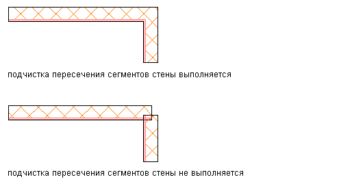

Определение группы подчистки представляет собой обозначение, которое можно назначить отдельным стенам с целью последующего управления подчисткой пересечений стен. Для стен, принадлежащих к одной и той же группе подчистки, подчистка выполняется в местах пересечения стен согласно уровням приоритета, назначенным каждому из компонентов каждой из стен. Для стен, принадлежащих к разным группам подчистки, при их соприкосновении в углах или местах пересечений подчистка не выполняется.
Стены, для которых выполняется и не выполняется подчистка
