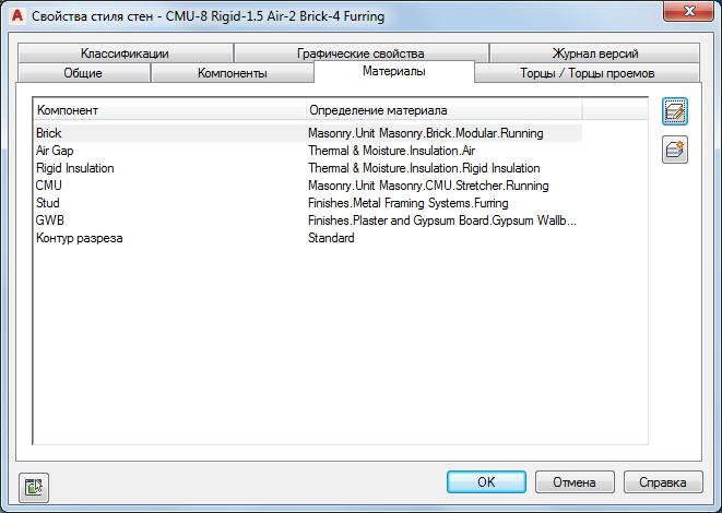

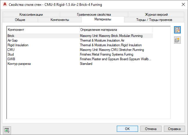

Определения материалов
Определения материалов составляют неотъемлемую часть системы экранного представления в AutoCAD Architecture 2021 toolset и являются мощным инструментом автоматического представления, во взаимодействии с описаниями стилей и объектов, на планах, разрезах и фасадах. Кроме того, можно воспользоваться определением программной характеристики "Материал" для вставки назначенных материалов (и свойств этих материалов) в спецификацию объектов, для которых материалы были назначены.
Соглашения по именованию определений материалов:
<Общая категория материала>.<Дополнительное поле описания>.<Необязательное дополнительное поле описания>...<Необязательное указание цвета>
Примеры имен определений материалов:
Описание определения материала Пример имени
Бетон, литой на месте, с обнаженным заполнителем, средней текстуры. Бетон.Литой на месте.Обнаженный заполнитель.Средний
Темно-зеленая мраморная плитка для пола. Отделка.Полы.Плитка.Мрамор.Темно-зеленый
Наилучшие практические приемы при работе с определениями материалов:
Внимание: Если требуется использовать определения материалов для управления представлением компонентов объектов на объекте 2D разреза/фасада на линии разреза, вначале необходимо установить значение "По материалу" для компонента "Определяющая линия" в экранном представлении 2D разрезов/фасадов "Общее". Затем следует отредактировать определения материалов, используемые в разрезе, и задать для компонента "Линии 2D разреза/фасада" цвет, тип, вес линий и стиль печати, которые требуется увидеть на разрезе/фасаде. Также необходимо убедиться в том, что снят флажок параметра "Сохранять свойства слоя, цвета, типа линий из набора экранных представлений, использованного во время формирования".
