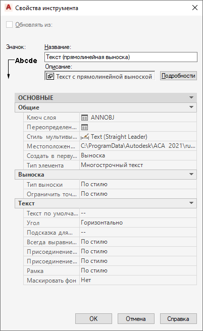

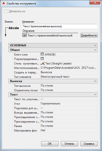

- Текст и метки в марках должны быть объектами многострочного текста. МТЕКСТ, связанный с определением характеристики, будет автоматически преобразован в правильно сформатированное определение атрибута.
- Следует тщательно выбирать свойства инструмента для выносок. Имеется несколько настроек по умолчанию, которые позволят создавать простую выноску с меньшими затратами времени при большей стандартизации.

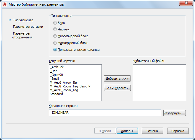

- Создание инструментов для стандартных размеров AutoCAD следует производить с помощью Мастера библиотечных элементов. В этом случае можно использовать опцию "Пользовательская команда" и применять ключи слоев, чтобы гарантировать размещение размеров на правильном слое.

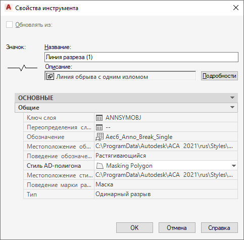

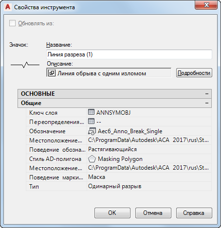

- Инструменты линий обрыва должны содержать поддерживающие элементы, сохраняемые в том же чертеже, что и символ линии обрыва. Это облегчит их последующее редактирование, а также редактирование других многокомпонентных инструментов, таких как марки. Все свойства обозначений разрыва задаются в свойствах инструмента, в том числе, возможность для обозначений разрыва маскировать или обрезать объекты.
