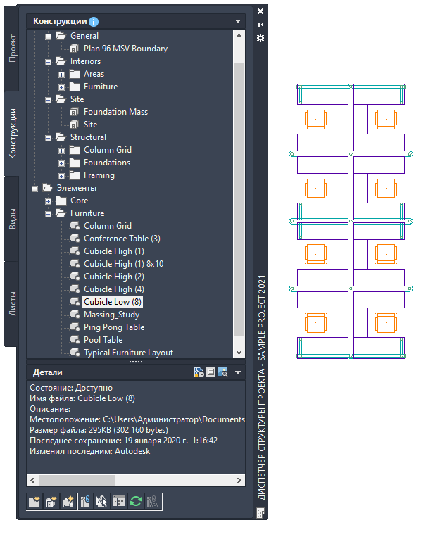

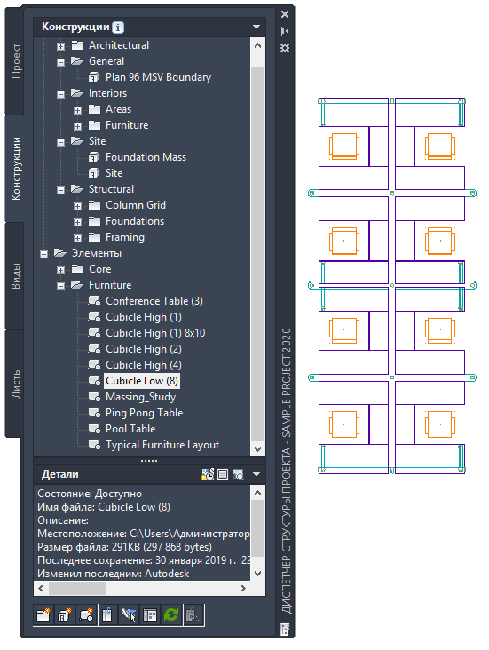

  1. На панели быстрого доступа нажмите кнопку "Диспетчер структуры проекта" .
  2. На вкладке "Конструкции" найдите элемент, который требуется открыть.
  3. Откройте элемент одним из следующих способов:
    • Выберите элемент, щелкните правой кнопкой и выберите "Открыть".
    • Дважды щелкните на элементе.
    Элемент открывается в области рисования AutoCAD Architecture 2021 toolset. Теперь его можно отредактировать.
