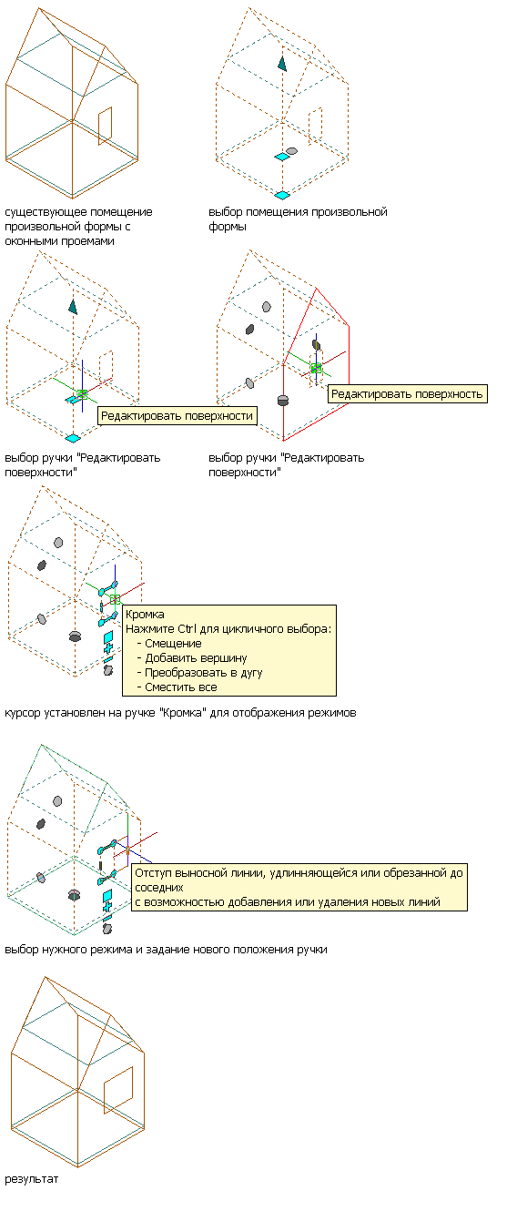

  1. Выберите пространство, в котором требуется отредактировать кромку проема поверхности, и нажмите ручку "Редактировать поверхности".
  2. Нажмите ручку для поверхности с проемом, который требуется отредактировать.
  3. Выберите ручку кромки для кромки, которую требуется изменить.
    Смещение кромки проема окна на поверхности пространства произвольной формы

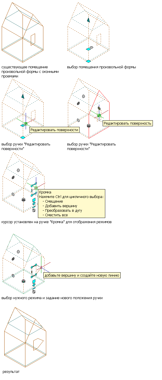

    Добавление вершины к кромке проема окна на поверхности пространства произвольной формы

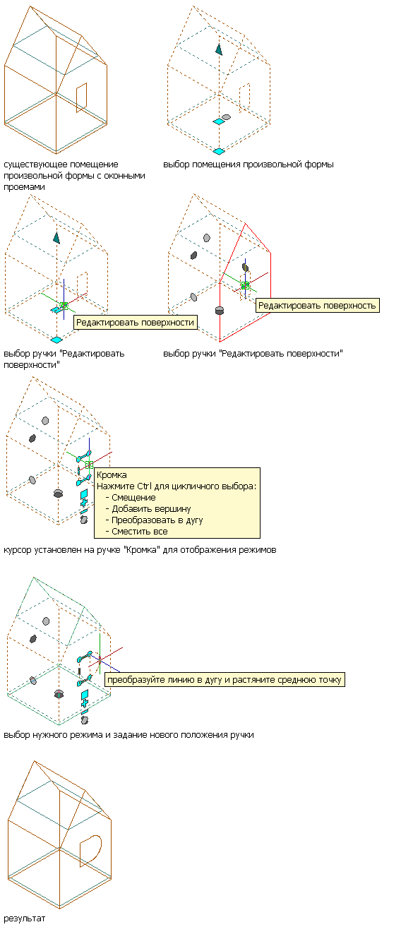

    Преобразование кромки проема окна на поверхности пространства произвольной формы в дугу

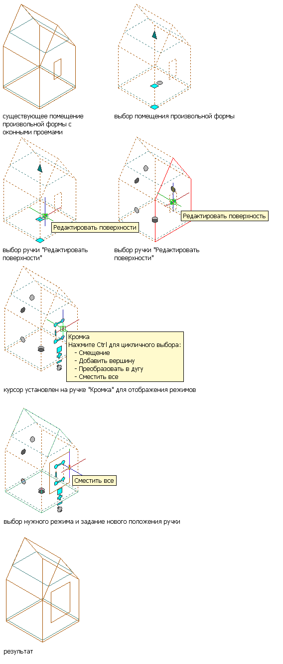

    Смещение всех кромок проема окна на поверхности пространства произвольной формы
  4. Определите новое положение кромки:
    Если требуется... то...
    сместить кромку, переместите кромку в нужное место и щелкните ее или введите значение и нажмите клавишу Enter.
    добавить вершину и создать кромку, нажав клавишу CTRL, перейдите в режим редактирования "Добавить вершину". Переместите кромку в нужное место и щелкните ее или введите значение и нажмите клавишу Enter.
    преобразовать выбранную кромку в дугу/преобразовать выбранную дугу в отрезок, дважды нажав клавишу CTRL, перейдите в режим редактирования "Преобразовать в дугу/Преобразовать в линию". Растяните середину до нужного положения и щелкните ее или введите значение и нажмите клавишу Enter.
    сместить все кромки на одинаковое расстояние, нажмите три раза CTRL для переключения в режим редактирования "Сместить все". Переместите выбранную кромку в нужное место и щелкните ее или введите значение и нажмите клавишу Enter.
  5. Для выхода из режима редактирования поверхности нажмите ручку "Завершить редактирование поверхностей".
