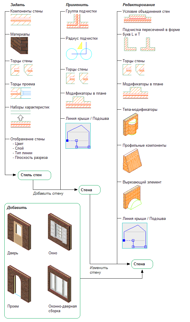

Стили стен
Многие параметры стены определяются используемыми стилями стен. Можно создавать простые стили стен, которые на экране отображаются скорее символически, либо детально разработанные стили стен, отображаемые на экране репрезентативно, с множеством элементов, присущих реальной стене. В стиле стены определяются следующие параметры настройки:
Данные о наборе свойств (характеристик): если требуется маркировать стену на чертеже или включить ее в спецификацию, необходимо присоединить к стене как объекту или к стилю стены данные о наборе характеристик. В данных о характеристиках объектов, присоединяемых к стилю стены, обычно указываются автоматически присваиваемые свойства, например, высота или толщина стены, или свойства, присваиваемые вручную, идентичные для всех стен заданного стиля (например, степень пожароопасности).
Компоненты стены: в стиле стены можно определить компоненты стены.
Материалы: в стиле стены можно определить материалы для 2D и 3D отображения стен, а также для визуализации отображения стены.
Чтобы использовать материал в стиле стены, необходимо предварительно определить его в Диспетчере стилей.
Задание отображения стены: внешний вид стены задается в стиле стены. Определяются параметры настройки слоя, цвета, типов линий отдельных компонентов стены, штриховка и плоскости разрезов при отображении стены на виде плана. Параметры настройки экранного отображения, определяемые в стиле стены, могут быть переопределены для отдельной стены.
Задание параметров настройки стены по умолчанию: откройте диалоговое окно "Настройка" и задайте значения по умолчанию для размеров стен и для подчистки стен. Параметры настройки подчистки применяются только к новым стенам.
Применение инструментов стен: AutoCAD Architecture 2021 toolset позволяет быстро размещать стены с помощью соответствующего инструмента с конкретным стилем и другими предварительно заданными свойствами. Инструменты стены можно использовать также для преобразования наборов линий в стены и для применения настроек инструментов стены к существующим стенам.
Можно также воспользоваться инструментами из каталога инструментов, каталога "Палитры образцов" и каталога "Инструменты проектирования". При установке стен с использованием инструментов стен можно использовать настроечные параметры инструментов, устанавливаемые по умолчанию, или изменять параметры в отношении тех свойств стен, которые нельзя изменять через стили.
