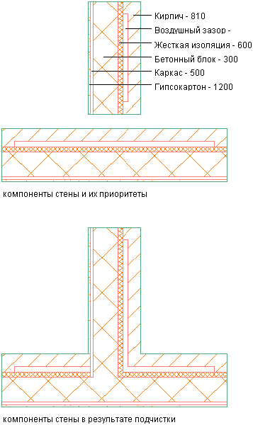

Порядок подчистки стен с несколькими компонентами определяется приоритетом, присвоенным каждому из компонентов, и расположением каждого компонента внутри стены. Кромки совмещаемых компонентов с одинаковым приоритетом удлиняются или обрезаются до точек их пересечения. Компоненты с более низким приоритетом (т.е., с высоким номером приоритета) обрезаются по краям компонентов с более высоким приоритетом (с низким номером приоритета).
Приоритеты подчистки стен
Сведения об определении приоритетов подчистки, заданных по умолчанию для компонентов, используемых в образцах стилей стен, которые поставляются вместе с AutoCAD Architecture 2021 toolset, см. в разделе «Свойства подчистки компонентов стены, задаваемые по умолчанию».
Программа рассчитывает и выполняет процедуру подчистки соединений стен в следующем порядке:
