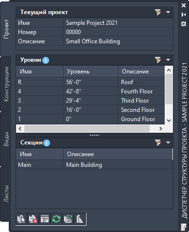

Палитра структуры проекта
Палитра Диспетчера структуры проекта является централизованном местом создания, изменения файлов проекта AutoCAD Architecture 2021 toolset и доступа к ним. Как правило, "Палитра структуры проекта" открыта во время работы над проектом в среде рабочего пространства.
