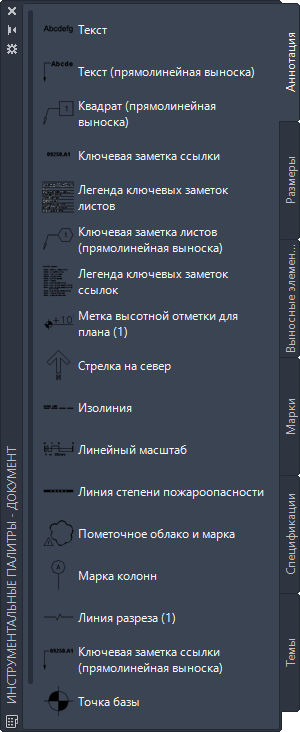

Инструменты аннотации отображаются на вкладке "Аннотация" инструментальной палитры "Документ".

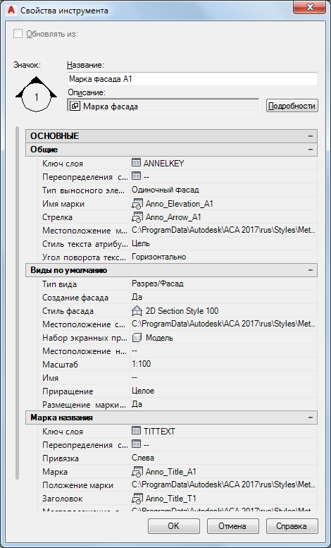

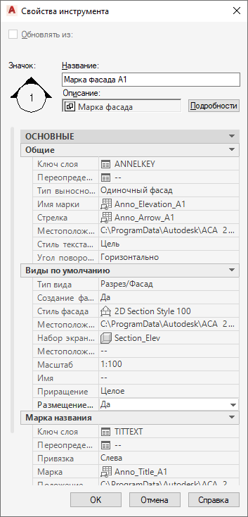

Конкретный вид аннотации, ее внешний вид и другие характеристики определяются редактируемыми значениями, представленными в таблице "Свойства инструментов", доступ в которую возможен из контекстного меню инструмента.
