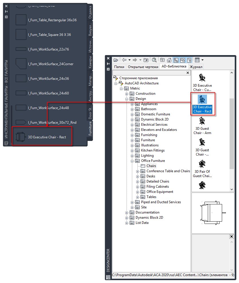

Элементы AD-библиотеки можно перетаскивать из папки Центра управления в палитру инструментов.
AutoCAD Architecture 2021 toolset оснащен каталогом инструментов проектирования и каталогом инструментов документирования, которые находятся в Библиотеке компонентов. Эти каталоги уже содержат инструменты, заданные для стандартной формы AD-библиотеки и образцов стилей объектов. Эти каталоги доступны как для метрических, так и для британских единиц измерения.
Создание инструмента из AD-библиотеки в Центре управления
  1. Откройте палитру инструментов, где необходимо создать новый инструмент.
  2. Щелкните вкладку "Вставка"панель "Компоненты"раскрывающийся список "Библиотека компонентов""Центр управления" и перейдите к элементу AD-библиотеки, на основе которого требуется создать инструмент.
  3. Перетащите инструмент в палитру инструментов.
    Выполнится вставка нового инструмента в палитру инструментов.
