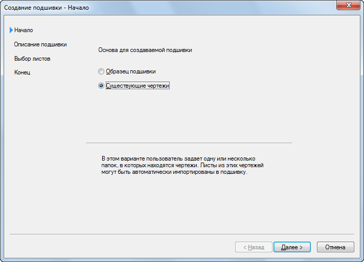

  4. В разделе "Основа для создаваемой подшивки" установите флажок "Существующие чертежи" и нажмите кнопку "Далее".

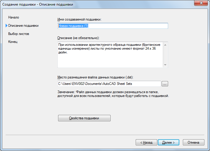

  5. В диалоговом окне "Создание подшивки - Описание подшивки" введите имя для новой подшивки.
  6. Введите текст описания к новой подшивке.
  7. Выберите место для папки, в которой следует сохранить новый шаблон подшивки.
    Прим.: Местоположение шаблона подшивки (файла DST) не определяет местоположение подшивок проекта, создаваемых на основе этого шаблона. Подшивка проекта всегда хранится в корневой папке соответствующего проекта.
  8. Для определения свойств нового шаблона подшивки нажмите "Свойства подшивки".

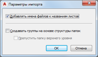

  24. Для использования в заголовках листов имени файла в качестве префикса или создания подгрупп подшивок на основе структуры папок нажмите "Параметры импорта", установите соответствующие флажки и нажмите "ОК".
