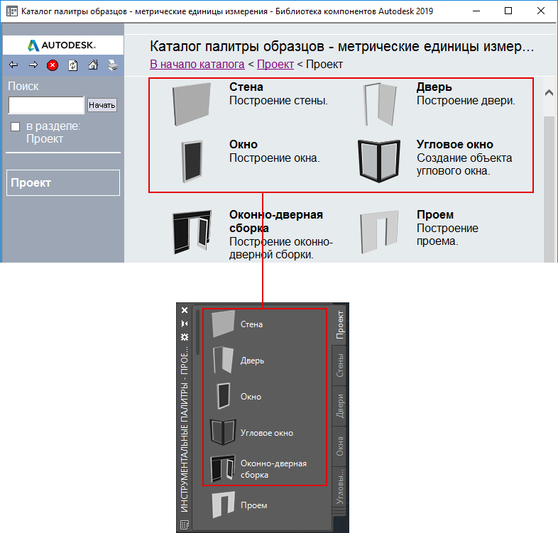

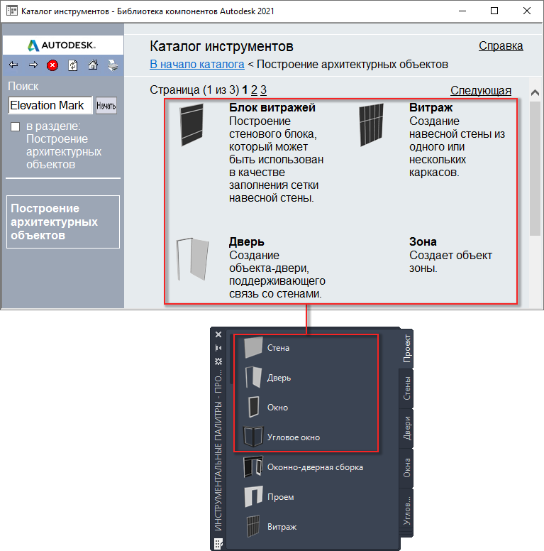

  1. Откройте палитру инструментов, на которую необходимо поместить инструмент из Библиотеки компонентов.
  2. Выберите вкладку "Главная"панель "Создать"раскрывающийся список "Сервис""Библиотека компонентов" и перейдите к инструментальной палитре или категории в каталоге инструментов, содержащей инструменты, которые требуется копировать.
  3. При наведении указателя мыши на значок компонента выберите добавление на инструментальную палитру.
    Для копирования нескольких инструментальных палитр щелкните каждую палитру, зажав клавишу CTRL, а затем нажмите правую кнопку мыши и выберите добавление на инструментальную палитру.

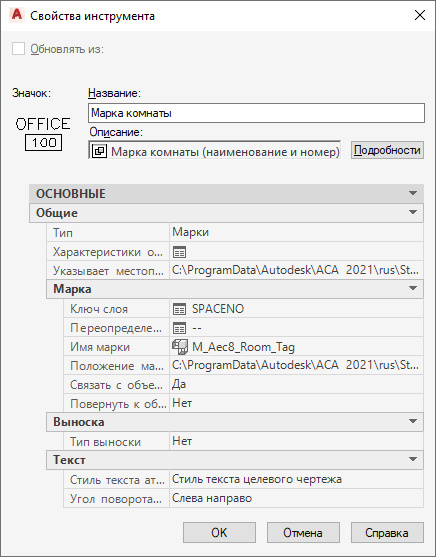

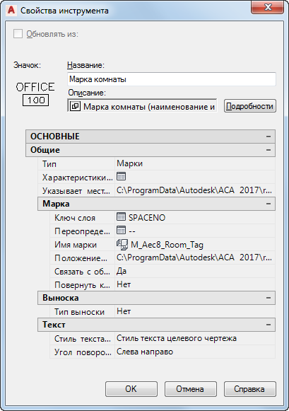

  4. Чтобы обновить инструмент, выберите его, щелкните правой кнопкой и выберите "Обновить инструмент".
    Другой способ: можно выбрать инструмент на палитре инструментов, щелкнуть правой кнопкой и выбрать "Свойства". После этого выбрать "Обновить" из таблицы "Свойства".
    Обновление инструмента с помощью электронной таблицы "Свойства".
    Прим.: При выборе "Обновить из" для всех свойств инструмента в этой электронной таблице устанавливается характеристика "только чтение". Свойства данного инструмента следует изменять в Библиотеке компонентов.
