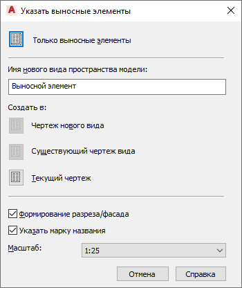

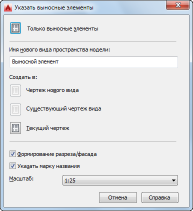

  7. При выборе инструмента границ детали следует задать пределы этих границ детали.
  8. Задайте линию выноски детали и нажмите Enter.
  9. Под заголовком "Имя нового вида пространства модели" введите имя для содержащего данную деталь нового вида пространства модели.
  10. Если нужно, выберите опцию "Формирование разреза/фасада".
  11. Если необходимо добавить к виду пространства модели название, выберите "Поместить обозначение названия".
  12. Выберите масштаб вида пространства модели.
  13. Нажмите "Текущий чертеж".
  14. Если необходимо создать деталь с разрезом/фасадом, задайте точку вставки 2D разреза/фасада.
  15. Если необходимо создать деталь без разреза/фасада, задайте пределы данного вида пространства модели, содержащие детализируемую область.
    Эти пределы вида пространства модели будут определять принятый по умолчанию размер вида листа, поэтому если границы пространства модели слишком малы, могут возникнуть затруднения при размещении надписей.
    Как только вид пространства модели помещен на чертеж, поля-заместители выносного элемента изменяются, отображая знак вопроса. Чтобы их заполнить, следует поместить вид пространства модели на лист.
    Вид пространства модели отображается в Диспетчере структуры проекта под видом чертежа, в котором он был создан.
