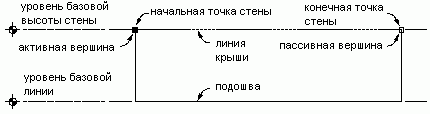

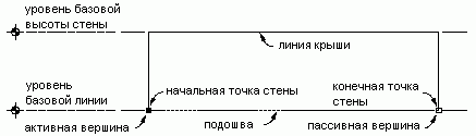

Линии крыши и подошвы витража можно изменить таким образом, чтобы создать витраж формы, отличной от прямоугольной:
Изменение линии крыши витража
Изменение подошвы витража
