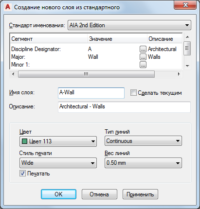

Эта процедура используется для создания слоя, соответствующего выбранному для чертежа стандарту именования слоев. Стандарты именования слоев определяют порядок именования новых слоев в соответствии со структурой, определенной в стандарте. AutoCAD Architecture 2021 toolset создает слои при необходимости в соответствии со стандартом именования для текущего слоя. Например, если в чертеж добавляется стена, программа создает необходимые слои стен, если они еще не существовали.
Стандарты именования слоев могут основываться на архитектурных стандартах, например, AIA или BS1192, или могут определяться пользователями и представлять стандарт компании. В комплект поставки AutoCAD Architecture 2021 toolset включено несколько стандартов именования слоев и соответствующие им наборы ключей слоев.
  1. При необходимости можно вызвать Диспетчер свойств слоев, выбрав вкладку "Главная" панель "Слои""Свойства слоев".
  2. Нажмите на .
  3. Выберите стандарт именования слоев, который требуется использовать в качестве стандарта именования слоев.
  4. Задайте информацию для стандарта именования слоев.
    В зависимости от используемого стандарта именования слоев, он может иметь разные поля.
    Чтобы выбрать значение для одного из имеющихся полей, нажмите кнопку [...] и выберите одно из значений.
    Также можно ввести новое значение при условии учета параметров, установленных для компонентов стандарта именования слоев.
    В результате, поля "Имя слоя" и "Описание" отображают выбранную вами комбинацию значений. Если, например, новый слой создан для складских стеллажей в соответствии со стандартом именования слоев BS1192, ему назначается имя A746G.
    Прим.: Если имя нового слоя совпадает с именем существующего слоя в текущем наборе ключей слоев, свойства нового слоя автоматически корректируются с учетом свойств существующего слоя.
  5. Если требуется сделать слой текущим, установите флажок "Сделать текущим".
  6. Выберите из списка цвет слоя.
    Если в списке отсутствует требуемый цвет, выберите "Выбрать цвет" и подберите цвет с помощью "Цветоуказателя".
  7. Выберите тип линии.
    Если в списке отсутствует требуемый тип линии, выберите "Прочие" и подберите тип линии с помощью диалогового окна "Выбор типа линии".
  8. Выберите вес линии.
  9. Выберите "Стиль печати".
    Снимите флажок "Печать", если не требуется, чтобы новый слой выводился на печать.
  10. Нажмите "ОК".
