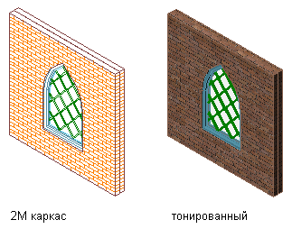

Материалы окон
В AutoCAD Architecture 2021 toolset можно назначать материалы окнам. Эти материалы впоследствии отображаются в каркасной модели или на визуализированном изображении. У материалов имеются особые параметры для таких отдельных компонентов окна, как рама, переплет или горбыльки.
Отображение окна в виде 2D каркасной модели или с визуализированием
AutoCAD Architecture 2021 toolset предоставляет для основных задач проектирования большой набор стандартных материалов, содержащих параметры для окон. Можно использовать эти стандартные материалы или изменять их для своих чертежей. Также можно создавать свои собственные материалы. При задании материала, который следует использовать исключительно для окон, рекомендуется дать ему соответствующее наименование; например "Окно - Деревянная рама" или же "Подоконник - Мрамор".
