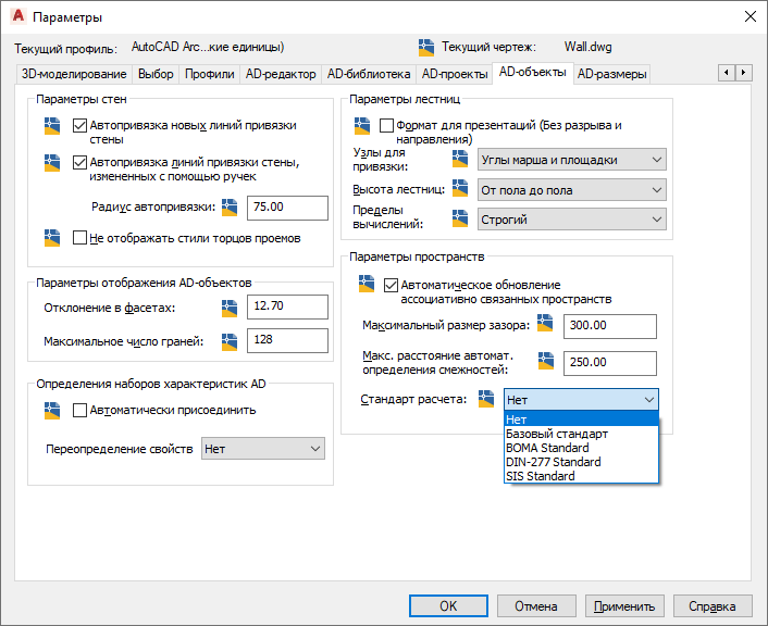

  6. Добавьте вызов в метод AecSpaceOffsetStandard.SetName(имя строки).
    Метод AecSpaceOffsetStandard.SetName() реализуется в базовом классе, перезаписать его невозможно. Метод необходимо вызвать для регистрации имени стандарта в конструкторе класса. Это имя отображается в списке доступных стандартов расчета площади в AutoCAD Architecture 2021 toolset.
  7. Добавьте вызов метода SetName() в конструктор класса.
    В следующем примере показан вызов для примера проекта AecSpaceOffsetStandardSample, который регистрируется в программе как стандарт расчета площади "Базовый".
    public class AecSpaceOffsetStandardSample : AecSpaceOffsetStandard
    public AecSpaceOffsetStandardSample ()
    SetName("Basic");
