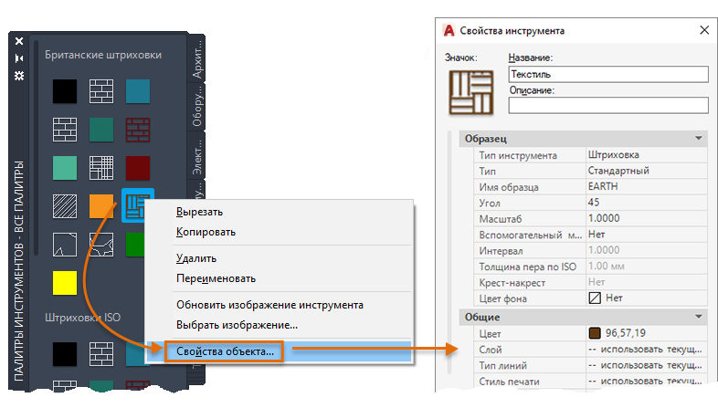

После добавления инструмента на палитру его свойства по умолчанию можно изменять. К таким свойствам, например, относятся масштаб блока при вставке в чертеж и слой образца штриховки.
В контекстном меню каждого инструмента доступно диалоговое окно «Свойства инструмента». Инструмент каждого типа имеет несколько групп свойств. Одни из них содержат общие свойства, а другие зависят от типа выбранного инструмента. Например, рассмотрим несколько стандартных групп свойств.
Эта функция позволяет сэкономить время и уменьшить количество ошибок, поскольку свойства задаются автоматически при работе с инструментами для создания определенных объектов. Например, можно задать размещение штриховки или размера на определенном слое вне зависимости от настройки текущего слоя.
Прим.: Если слой отсутствует в чертеже, то он автоматически создается при добавлении инструмента.
