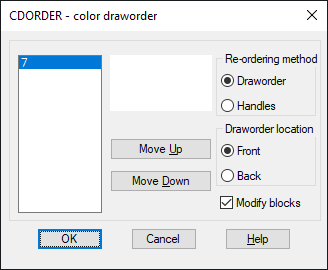

CDORDER (Express Tool)
Организация чертежей выбранных объектов по их номерам цветов.
Можно задать приоритет расположения цветов, при котором первый цвет в списке будет расположен на переднем плане, а последний — на заднем.
Параметры диалогового окна
Отображаются следующие варианты:
Способ изменения порядка
Draworder Формирование порядка прорисовки выбранных объектов с помощью команды ПОРЯДОК.
Handles (Obsolete) Формирование порядка прорисовки выбранных объектов путем переупорядочения объектов в базе данных чертежа. Объекты удаляются и воссоздаются в порядке, задаваемом в зависимости от их цвета.
Планы прорисовки
Front Переупорядочение цветов в продольной последовательности и их помещение перед объектами, не заданными в списке "Цвет".
Back Переупорядочение цветов в продольной последовательности и их помещение за объектами, не заданными в списке "Цвет".
Modify Blocks Упорядочение объектов во вставках блоков по цвету.
Move Up Перемещение выбранного цвета выше в отображаемой последовательности.
Move Down Перемещение выбранного цвета ниже в отображаемой последовательности.
Прим.: Назначить цвет выбранным объектам можно с помощью команды ПОСЛОЮ или явным образом по объекту. Команда CDORDER не оказывает влияния на объекты внешних ссылок.
