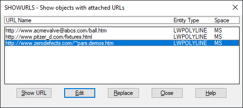

SHOWURLS (Express Tool)
Отображение всех прикрепленных URL, содержащихся в чертеже, с возможностью их редактирования.
найти
Введите команду SHOWURLS для отображения одноименного диалогового окна. Можно щелкнуть один URL, чтобы отобразить его. Также можно щелкнуть один или несколько URL-адресов, чтобы изменить или заменить их.
Прим.: Заданные URL-адреса не обязательно должны в данный момент отображаться в области рисования. При необходимости с помощью SHOWURLS можно сместить область просмотра для включения объектов или области.
Параметры диалогового окна
Show URL Временно скрывает диалоговое окно SHOWURLS для отображения области или объектов, связанных с URL.
Edit Позволяет редактировать прикрепленный URL. По отношению к нескольким выбранным URL-адресам можно выполнить одну из распространенных операций редактирования.
Replace Возможность редактирования прикрепленных URL с помощью диалогового окна "Поиск и замена".
