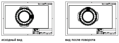

  1. Дважды нажать кнопку мыши на видовом экране, объекты которого необходимо повернуть.
  2. Убедитесь в том, что текущая ПСК параллельна плоскости вращения (значок ПСК должен иметь нормальный вид).
  3. Выберите вкладку «Вид»панель «Координаты»МСК. найти
    Прим.: Панель «Координаты» по умолчанию не отображается. Чтобы отобразить панель «Координаты», щелкните правой кнопкой мыши в любом месте на вкладке «Вид» и выберите «Показать панели» > «Координаты».
  4. Выберите вкладку "Вид"панель "Координаты"Z.
  5. Для поворота вида на 90 градусов по часовой стрелке введите 90. Для поворота вида на 90 градусов против часовой стрелки введите -90.
  6. Выберите меню "Вид" "Трехмерные виды" "Вид в плане" "Текущая ПСК".
    Происходит поворот вида в целом внутри видового экрана. Может потребоваться повторно указать масштаб видового экрана.
