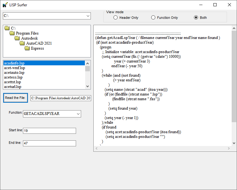

LSPSURF (Express Tool)
Отображение компонентов файла AutoLISP по отдельным функциям.
Введите команду LSPSURF для отображения диалогового окна LISP Surfer:
Прим.: Команда LSPSURF выполняется некорректно при работе с кодом, в котором используются встроенные комментарии.
Параметры диалогового окна
Read the file Считывание выбранного файла AutoLISP
Function Возможность выбора функции для отображения
Start line Отображение номера первой строки функции
End line Отображение номера последней строки функции
Header Only Отображение заголовка функции
Function Only Отображение кода функции
Both Отображение кода и заголовка функции
