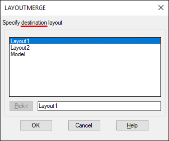

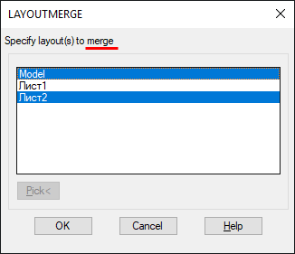

Укажите исходные листы для объединения:
Укажите целевой лист, в который их необходимо объединить, или введите имя для нового листа:
Также доступна версия для командной строки: LAYOUTMERGE. Появляются следующие запросы.
Укажите листы, которые требуется объединить, или [?] <Лист1,Лист2>: введите имена листов или знаки подстановки, разделенные запятыми
Укажите целевой лист или [?] <модель>: укажите имя существующего листа или введите новое имя для создания нового листа
Удалить неиспользуемые листы? <Д>:
Каждый объединенный лист будет иметь соответствующий сохраненный вид в целевом листе и будет обозначен прямоугольником и текстовым идентификатором на слое DEFPOINTS.
Прим.: Для всех объединенных объектов идентификаторы меток объектов изменяются.
