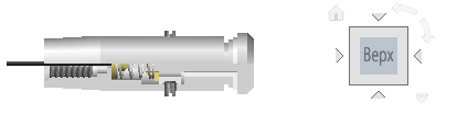

Наклонить вид грани
При просмотре модели в одном из видов грани рядом с инструментом ViewCube (Видовой куб) отображаются две стрелки вращения. С помощь этих стрелок вращения текущий вид можно повернуть на 90 градусов по часовой стрелке или против часовой стрелки относительно центра вида.
Переключиться на соседнюю грань
Если ViewCube (Видовой куб) активен, при просмотре модели в одном из видов грани возле него отображаются четыре прямоугольных треугольника. С помощью этих треугольников можно переходить к видам смежных граней.
