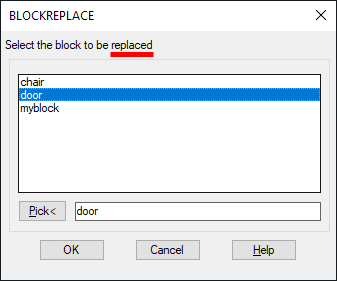

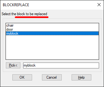

Инструмент BLOCKREPLACE ведет по всему чертежу поиск указанного блока и заменяет его на другой блок, заданный пользователем. После этого можно использовать команду ОЧИСТИТЬ, чтобы удалить неиспользуемое определения блока из чертежа.
Укажите имя блока для поиска, выбрав его из списка или нажав кнопку "Выбрать" и выбрав блок в чертеже:
Укажите заменяющий блок:
