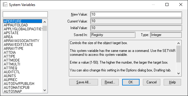

При вводе SYSVDLG отображается диалоговое окно "Системные переменные".
SYSVDLG позволяет выполнять проверку значений новой системной переменной по мере их изменения.
Важное замечание: Наряду с редактором системных переменных в папке Express находятся два файла (defaults.svf и defaults.scr). Эти файлы содержат параметры системной переменной для AutoCAD по умолчанию. Чтобы вернуть системную переменную AutoCAD в ее первоначальное состояние, можно выполнить чтение файла defaults.svf в SYSVDLG или запустить файл defaults.scr из командной строки AutoCAD с помощью команды ПАКЕТ.
Параметры диалогового окна
List Box Отображение списка системных переменных. С помощью поля редактирования над окном списка можно отфильтровать отображаемые в окне списка элементы. Например, при вводе DIM* в поле редактирования в списке отображаются только те системные переменные, которые начинаются на DIM. Если поле редактирования не заполнено, в списке отображаются все системные переменные. Если выделено несколько системных переменных, все параметры редактирования и отображения недоступны.
New Value Отображение текущего значения системной переменной, выделенной в окне списка, и возможность редактирования этого значения. Изменения будут применены только после закрытия окна с помощью кнопки "ОК". Если выбранная переменная имеет статус "Только чтение", поле редактирования будет недоступно.
Current Value Отображение текущего значения системной переменной, выделенной в окне списка.
Initial Value Отображение исходного значения системной переменной, выделенной в окне списка. Это значение, присвоенное системной переменной в новом чертеже.
Сохранено в Отображение расположения, в котором сохранено значение выделенной системной переменной.
Type Отображение типа выделенной системной переменной; например целочисленная, вещественная, строковая и т. д.
Save x Сохранение параметров текущей системной переменной в файл SVF или SCR. Чтение файлов SVF может выполняться в SYSVDLG, а файлы SCR представляют собой пакеты AutoCAD, которые можно запустить из командной строки AutoCAD. Кнопка отображает параметры "Сохранить все", "Сохранить выбранные" или "Сохранить отфильтрованные" в зависимости от условия списка системных переменных. Если выбрана только одна системная переменная и список не отфильтрован, сохраняются все системные переменные. Если выбрано несколько системных переменных, сохраняются только выделенные элементы. Если список отфильтрован (как в случае с подстановочным знаком), список сохраняется в том виде, в котором отображается.
Read Восстановление сохраненных параметров из файла SVF.
