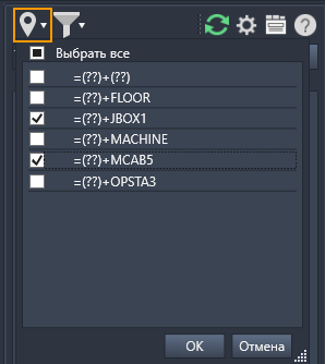

Фильтрация компонентов по месту и функциональной группе на вкладке "Местоположение"
Компоненты можно отфильтровать на виде дерева компонентов в зависимости от значений места и функциональной группы.
  1. Выберите вкладку "Проект"панель "Инструменты проекта""Диспетчер". найти
  2. В Диспетчере проектов щелкните вкладку "Местоположение".
  3. В окне "Местоположение" щелкните "Фильтровать по функциональной группе и месту" .
  4. Снимите флажок "Выбрать все", а затем выберите значения, которые требуется показать на виде дерева компонентов.
    Прим.: Если проект Инструментарий AutoCAD Electrical не связан с проектом Inventor, то кнопки окна «Местоположение» будут отличаться от показанных.
  5. Нажмите "ОК".
